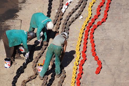

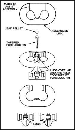

Mình xin nói thêm một số ý về mắt lỉn và cách đánh dấu lỉn neo:
- Lỉn neo (hay có người gọi là xích neo) tập hợp của các mắt lỉn (link) nối lại với nhau. Kích cỡ tiêu chuẩn của đường kính mắt lỉn vào khoảng 3/4 inch đến 4 3/4 inch (xấp xỉ 2 - 12cm). Chiều dài của mắt lỉn tiêu chuẩn (common link) gấp 6 lần, chiều rộng gấp 3,6 lần đường kính của nó. Các mắt lỉn có ngáng ở giữa mắt để mắt khỏi bị xoắn, và tăng độ chịu lực lên 15%.
Thiết bị trên boong Anchor1
- Ở trên tàu, toàn bộ chiều dài lỉn neo (anchor chain) từ neo đến tời được nối lại bằng nhiều đường lỉn (shot), mỗi đường lỉn tiêu chuẩn dài 15 fathom (15 fathom = 90 feet = 27,5 mét). Các đường lỉn được nối với nhau bằng mắt lỉn có thể tháo rời (detachable link), ở đây tạm gọi là mắt nối.
Thiết bị trên boong Anchor2

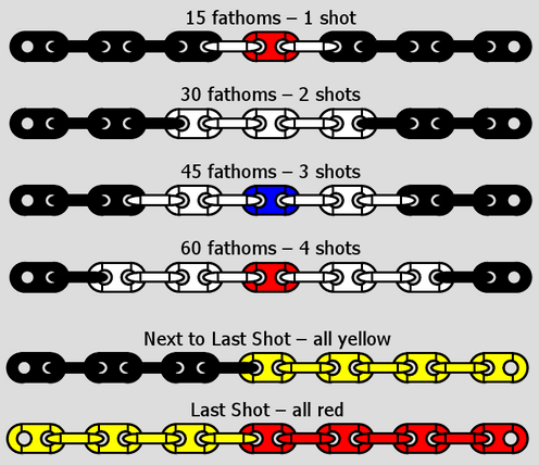

- Để an toàn cho tàu, sỹ quan và bosun phải biết tàu đã thả bao nhiêu đường lỉn xuống nước. Để biết được điều này, ta dùng sơn để sơn kí hiệu lên lỉn, nguyên tắc sơn như sau:
* 15 fathom (1 đường lỉn): mắt nối sơn red, mỗi mắt mỗi bên sơn white.
* 30 fathom (2 đường lỉn): mắt nối sơn white, hai mắt mỗi bên sơn white.
* 45 fathom (3 đường lỉn): mắt nối sơn blue, ba mắt mỗi bên sơn white.
* 60 fathom (4 đường lỉn): mắt nối sơn red, bốn mắt mỗi bên sơn white.
* 75 fathom (5 đường lỉn): mắt nối sơn white, năm mắt mỗi bên sơn white.
Từ đường thứ 6 thì lặp lại từ đầu nguyên tắc trên.
Toàn bộ mắt lỉn trên đường lỉn kế cuối sơn màu vàng, màu vàng báo cho bạn gần hết lỉn.
Toàn bộ mắt lỉn đường lỉn cuối cùng sơn màu đỏ.
Thiết bị trên boong Anchor5
Thiết bị trên boong Anchor4
Một số tàu lại sơn theo các nguyên tắc khác, có bảng mã riêng, bạn phải nhớ bảng mã đó. Ngoài ra, cũng có thể đánh dấu bằng cách cuộn dây vào mắt lỉn, nhưng sơn lỉn tiện hơn nên người ta hay dùng.

bố già xem lại chứ hình vẽ và chú thích về phần đánh dấu đường lỉn thấy khó hiểu và hình như là không chính xác thì phải:
mà hình vẽ thì thấy là ở giữa sơn red, hai bên đều sơn đen cả,,híc
nhờ anh giải thích sớm nhé

1 đường lỉn (1 shot): giữa là 1 mắt lỉn đỏ + hai bên, mỗi bên 1 mắt lỉn trắng. Hình vẽ rõ ràng thế còn gì. Very Happy

híc , cảm ơn a nhé
cẩu thả quá kô xem kỹ

cho em hỏi là công dụng của mắt lỉn có khoá dùng để làm gì rõ ra được không ak.Question Cụng ly Cụng ly

@tapsu đã viết:cho em hỏi là công dụng của mắt lỉn có khoá dùng để làm gì rõ ra được không ak.Question Cụng ly Cụng ly
Đơn giản là cho dễ mở khi buộc tàu bằng lỉn vào phải chẳng hạn. Nhưng thực chất cũng không phải dễ lắm nếu không tháo thường xuyên bạn ạ.
